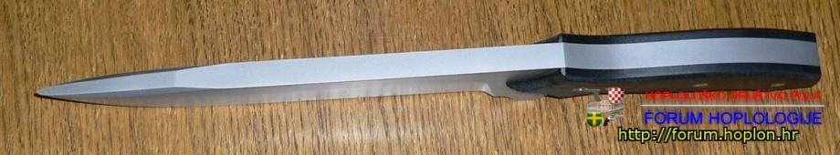

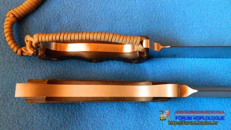

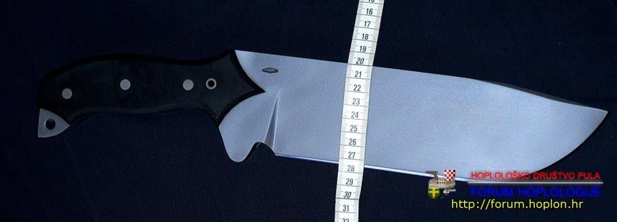

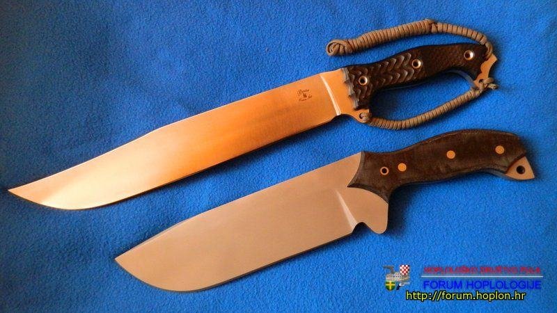

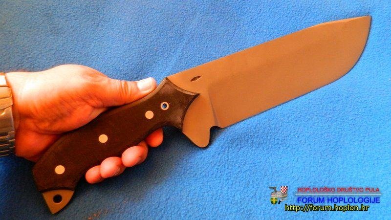

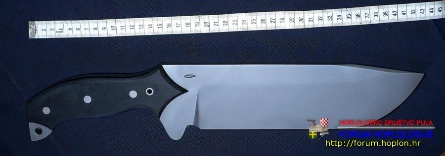

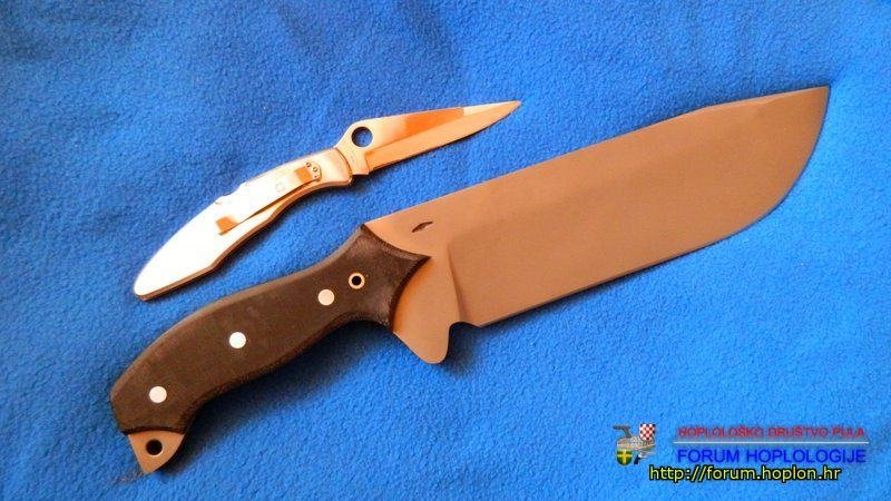

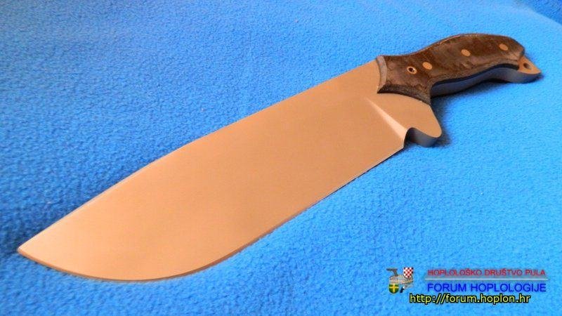

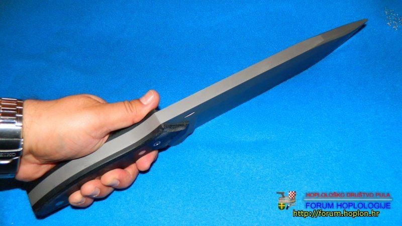

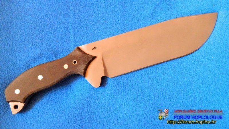

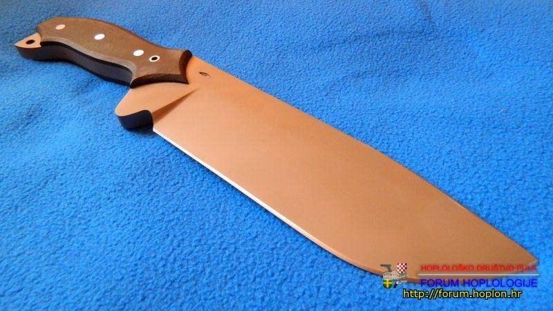

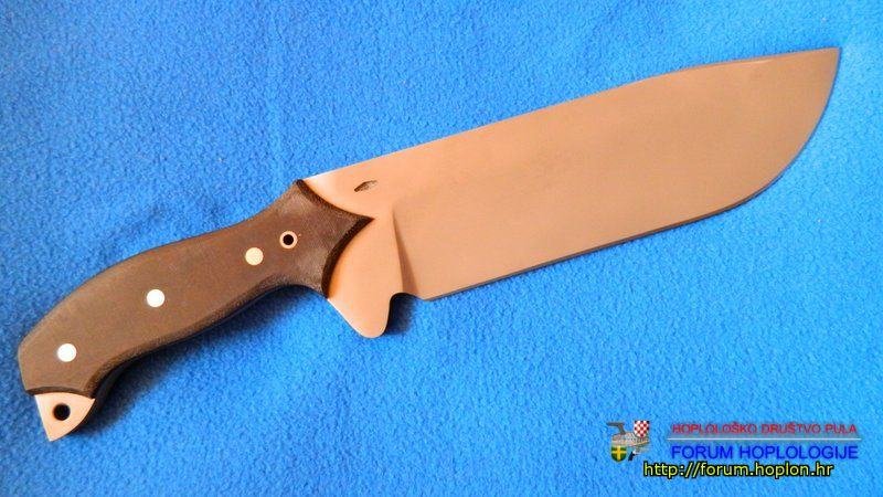

Prodajem jedinstveni nož napravljen po odobrenju Dan Keffelera i po nacrtu njegovog noža MONSTER, od majstora nožarstva u Hrvatskoj, Karla Bana. Cijena: 5000,00 eura
Brutalna i surova ‘’komadina’’ čelika za demonstraciju i sport u kategoriji - ekstrem, za ljude s izuzetno snažnom rukom i naravno dugim treningom.

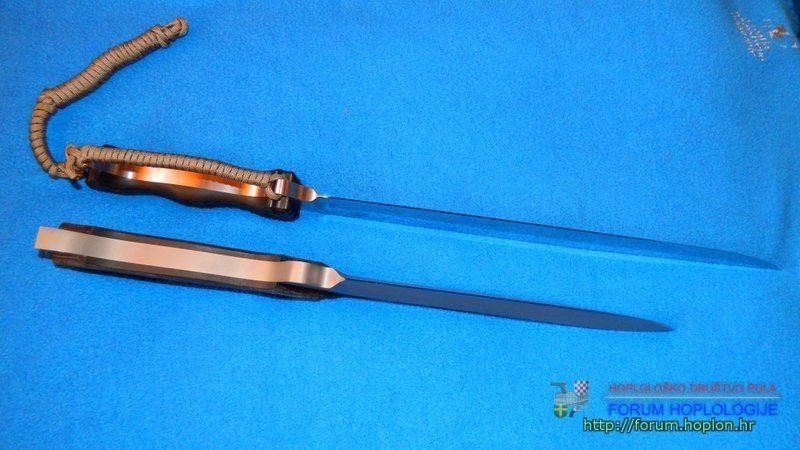

Radoznalosti radi, naručio sam od kod domaćeg majstora upravo - Monster, s mjerama i geometrijom 1:1 prema orginalu Dan Keffeler-a. Vrlo, vrlo zahtjevan zadatak s obzirom na dimenzije, težinu, vrstu čelika, toplinsku obradu (jako teško izvodljivu i uz pomoć profesionalne opreme za istu).
''Monstrum'' je mono-kaljen, diferencijalno popuštan (visoko otvrdnut u komadu, a kasnije lagano popuštena ‘’leđa ‘’ radi žilavosti). S obzirom na točne specifikacije od samog Dan-a, zahtjeve po narudžbi, pogrešci pri toplinskoj obradi – nije smjelo biti mjesta. Dodatna poteškoća je - nemogućnost nabavke takvog novog komada, hm…bloka čelika, u toj debljini. Toplinska obrada izvedena je na sveučilištu, uz dodatnu asistenciju ljudi kojima je ‘’čelik’’ i izučavanje, poučavanje o istom – struka, životni poziv.
Naravno, korištena je i tome primjerena oprema s precizno kontroliranim temperaturama. Osnovno kaljenje je rezultiralo s 65HRC tvrdoće, nakon popuštanja na točnih 60HRC. Hlađenje dušikom, a nakon toga diferencijalno popuštanje. Rezultat je oštrica na 60 a ‘’leđa’’ na 55 HRC. Ostavimo na trenutak svrhu, smisao i potrebu. Gledajući sami rad, znajući što je sve bilo potrebno za dovest ‘’ovo’’ do toga što jest – mišljenja sam da Karlu Banu uistinu treba čestitati na volji i naporu . Iza onog što možda nekom izgleda jednostavno, popriličan je trud. Radi finiša orginala oštrica je pjeskarena, a kasnije je oštrica ipak ispolirana. I kao odgovor na moguće pitanje -moje osobno mišljenje je da je u potpunosti napravljen ‘’komad’’ ravan u svim segmentima Keffelerovom . Izbor čelika je bio moj ,zašto ne?
..radi se o AISI 52100 čeliku ,istom onom u kome je i Jerry Busse radio na počecima, a kod nas ga nazivaju još i ''čelik za kuglične ležajeve'', mada nema unificiranu namjenu. Čelik s jako visokim udjelom ugljika i dodatcima po tablici je (za ovakvo čudovište) problem. Problem zbog svoje debljine , i adekvatne toplinske obrade s obzirom na debljinu . I najmanja pogreška je - nepopravljiva.
Iako ogroman, za ne povjerovati je da ima pristojne rezne kvalitete (barem ono koliko sam do sad probao). Koliko je praktičan ..,naravno da se ovako teškom i debelom oštricom ne može vladati toliko precizno kao nečim primjerenijim i ''normalnijim''. Sekundarni ''V'' mu daje čak i ''dlakoskidajuća'' svojstva . Da, svakako, mislim da bi kobasica bila vrlo efektno savladana, veći problem bi bio opušteni ''zamah'' s vrlo vjerovatno ''andolskim'' posljedicama po anatomiju ramena.
Kako bi autor rekao, unikat je na svoj način jer nema namjeru to ponoviti ..bar ne u tim ''gabaritima''.

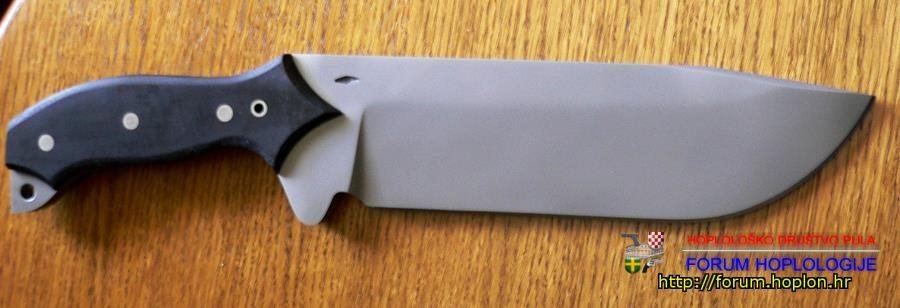

Nove fotke i nova cijena: 5.000,00€
